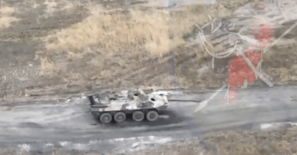

Окончательный конец бессмысленной машины. МТО открыто, как и люки экипажа, так что возможно брошена была не из-за поражения. Но тут не угадать.
11.614
Боевой модуль на первой фотографии я раньше не видел.
На вид он по проще многих, может у него есть будущее.
