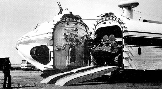

Любопытная компоновка вооружения. Интересно, почему в реальности ей не воспользовались?
Во-первых, на КМ вообще не ставилось вооружения. Еще раз - экспериментальный прототип.
Во-вторых, в 1960-х не было Калибров и УКСК.
Места для топлива не оставалось
Надеюсь, Вы шутите. У КМ грузоподъемность 304 тонны. Вы полагаете, там одно топливо?

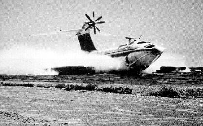

Вот Орленок, например:
Топливные баки расположены в корневых частях крыла.
Вы думаете, на КМ было принципиально по-другому, и весь фюзеляж был забит баками?
