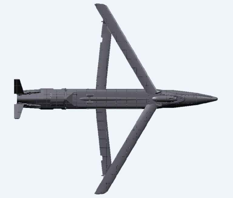

- SDB однозначно планирует, т.е. снижается с углом наклона траектории менее 30°. Аэродинамическое качество К=Cy/Cx=Y/X=L/H, т.е. поскольку бомба, сброшенная на дозвуке с высоты 11 км (H) пролетает расстояние 110 км (L), её К=10, а угол наклона траектории θ=arctg0.1=5.7°. Т.е. явно меньше 30°, т.е. SDB планирует. Подходя к цели, если есть запас высоты, бомба переходит в отвесное пикирование (30°<θ<90°), при этом вес бомбы после достижения её определённой скорости уравновешивается силой аэродинамического сопротивления.
Поскольку вертикальная скорость снижения Vy у SDB ~25-15 м/с и значительно превышает скорость снижения приличного планера (К=50-70, Vy~0.5 м/с), то даже попадая в мощный вертикальный поток, бомба не станет парить (набирать высоту относительно земли, снижаясь при этом относительно воздуха), а просто уменьшит вертикальную скорость снижения, продолжая планировать к цели.
Это, конечно, корошо, но:
"Что же твои американцы вняли предупреждению Конашенкова, и не читают твоих источников про слабые возможности С400vsF22?
Ты начал пургу про планирующий полет бомбы на 24000м (кто же тебя за язык тянул) -- тебе и доказывать, не правда ли?"
И обоснуй вот этот твой теоретический изыск, аэродинамик:
- Да там всё "на промакашке" считается отлично: высоты - никаких особенностей со средним пробегом молекул [:Lol:], скорость дозвуковая, - не требуется никакие дифф. уравнения "за уши притягивать", - отлично работает простая "школьная" формула:
images
"А в остальном, прекрасная маркиза, все хорошо, все хорошо...":Dance::Yahoo:
Коли хорошо, чего еще не хватает для расчета траектории- массы, длины и диаметра бомбы, площади и размаха крыльев, угла стреловидности (нужно ли их учитывать при подсчете сопротивления в первом приближении)? Или можно взять навскидку, для примера- какие величины?

- Да всего там хватает, "выше крыши":
http://infotables.ru/fizika/338-standartnaya-atmosfera-parametry
ρ=0.004716 кгс×с²/м^4 - чтобы получить массовую плотность воздуха для расчёта, нужно плотность из таблицы разделить на g:
http://aerochayka.com/teoria/112-prakticheskaya-aerodinamika/130-plotnost-vozdukha
https://en.wikipedia.org/wiki/Small_Diameter_Bomb
Operational range GBU-39 - more than 110 km [сброшенная ИМХО на М=0.9 и H=11 км]
Weight - 129 kg
Length - 1.80 m
S (с рисунка) ~0.32 м²
V (на высоте 24 км, на момент перехода на снижение) ~1.4M=410 м/с

Уперед! Берем считаем -- только не забудь посчитать параметры бонбы на 24000 м. Ей туда еще попасть надо...
Как обычно тот же бред. Для всех аэродинамических расчетов достаточно скоростного напора.:Praising: Зачем коэффициент подъемной силы, коэффициент лобового сопротивления? Числа Рейнольдса зачем? Какие мелочи правда?:Praising: Да, да, дадада.
Тебе опять напомнить Х32?
Вперед считать -- покажи свой большой знаний аэродинамика, только выучи теорий подобий, однако.
Ну, и, да забыл спросить:
Да,да надо считать, а не картинки постить.
А если больше картинок выложишь, а? А еще больше? А если еще ТТХ добавить? Как ты думаешь нобелевку за достижения в аэродинамике дадут? А ели еще картику увеличить?
