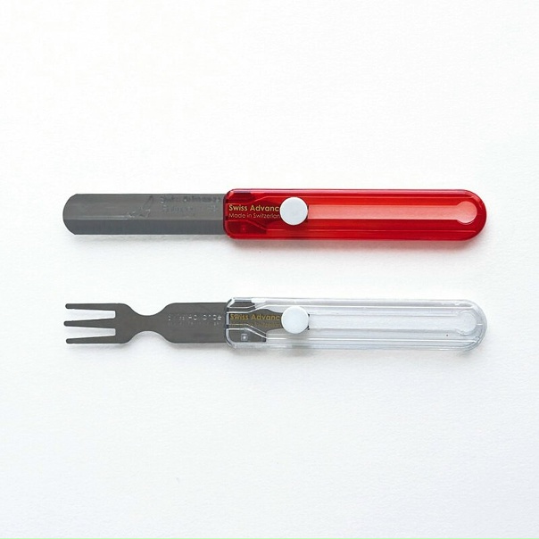

Swiss Advance делает своеобразные предметы для приготовления еды на природе.
Чисто визуально мне понравилась солонка.
Вилки, ножики, как доп инструмент есть гаечные ключи. Наверное для настройки газового гриля.
Никогда кстати не пробовал на подобном готовить. ИМХО с таким же успехом можно шашлык жарит на сковородке дома.
Ну не то получится. Будет вкусно, если мясо хорошее, но не так...

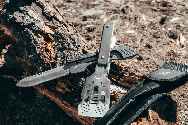

Продолжим весеннюю - кулинарную тему.
Речь пойдет о Roxon Multi BBQ MBT3. (5Cr15MoV) Его называют мультитулом, хотя как по мне это набор отдельных инструментов. Если вы понимаете разницу. Просто в более компактной упаковке, а не скатке или сумке.
Что у нас из инструментов:
-нож;
-лопатка;
-вилка;
-щипцы;
-открывалка для бутылок;
-штопор.
Полноценно оценить всё, наверное смогут любители гриля на природе. Для меня, не имеющего опыта в этом деле, Теряется смысл лопатки и щипцов. Ну и открывалку предпочел бы консервную.
Сама комбинация неплохая. Просто привык (ворчание), что для шашлыка хватает вилки и ножа, но если вы еще на решетке или иной посуде отдельно жарите овощи или готовите салат... Мое почтение.
А я соскучился по "дефолтному" рецепту с уксусом и луком.
