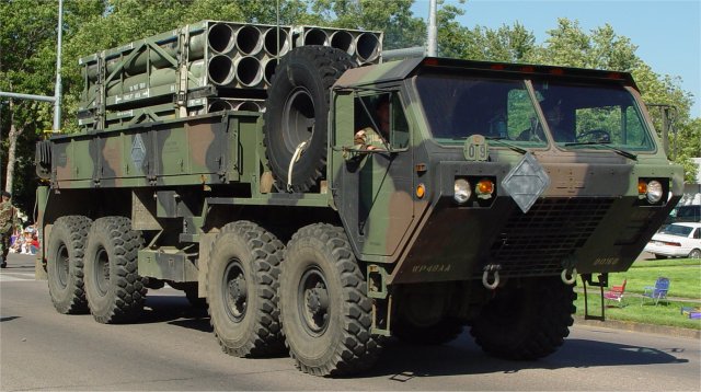

Bionik написал(а):Не забудем, что БК HIMARS'a 6 (шесть) 227-мм ракет. Получается, что в батарее есть 36 ракет на БМ и 288 на ТЗМ, итого 324 ракеты.Космополит написал(а):В каждой батареи 12 ТЗМ, каждая ТЗМ везет ЧЕТЫРЕХКРАТНЫЙ боекомплект ПУ HIMARS'a. На один контейнер боекомплекта на ПУ приходится таким образом восемь контейнеров запаса на ТЗМ.

Bionik написал(а):Дивизион 12 БМ, батарея 4 БМ. По 2 ТЗМ с 1 боекомплектом на 1 БМ. Получаем в батарее 64 РС на 4 БМ и 128 РС на 8 ТЗМ, итого 192 РС. На 132 РС меньше, чем у амеровВ плюсе то, что масса одного залпа нашей батареи почти в 2 раза больше. Минус-надо изощряться с подвозом боеприпасов
Нашел штат амерской батареи MLRS c 9 БМ. Лучше не стало.
Взвод подвоза боеприпасов батареи: 12 ТЗМ М985 с прицепами М989.
Как видно, один такой грузовичек с прицепом увезет 8 контейнеров с 48 ракетами. 12 грузовичков - это уже 576 ракет. + 108 ракет на БМ = 684 ракеты у батареи MLRS против 192 ракеты у батареи Урагана.:-(
Масса залпа уже 108 ракет против 36 HIMARS'а и 64 ракет Урагана.
Боекомплекта на БМ и ТЗМ хватит на 6,33 залпа против 9 залпов HIMARS'a и только 3 залпов Урагана (и Смерча и вероятно Града).
