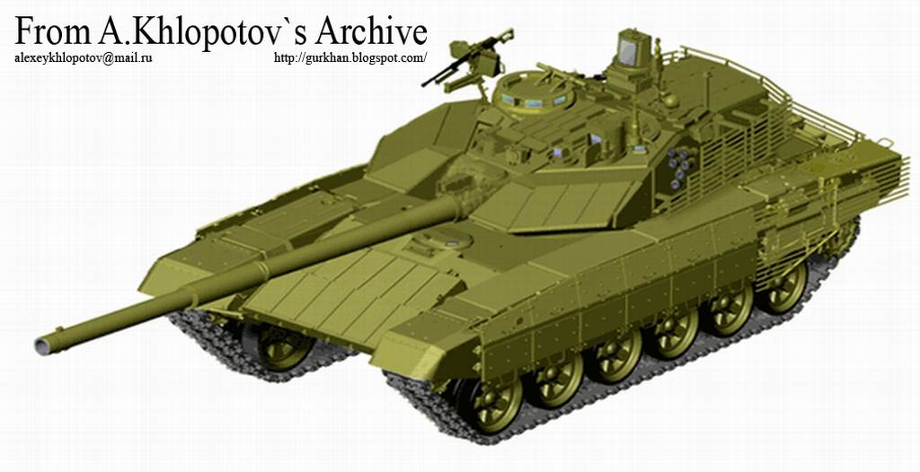

Если Вы про "отсутствие решетчатых экранов в задней полусфере" - то, ИМХО, при анализе попаданий в заднюю проекцию танка, конструкторы пришли к выводу,что попадания были следствием принятия ошибочных тактических решений. Вот зачем он развернулся кармой к противнику? Каждый танкист знает о дифференцированном бронировании ОБТ. Хоть бы дым. завесу поставил.

Вы уверены, что там речь именно о той модификации, фотографии которой сейчас обсуждаются?
Существенно лучше защищена не только фронтальная, но и боковая проекция, а также корма
В чем заключается это "существенное улучшение", судя по тем фотографиям, которые обсуждаются?
установка новой ДЗ «Реликт» вместо «Контакт-V»
Эта ДЗ отсутствует в задней полусфере рассматриваемого танка.
Т-90 оборудован активной защитой
Об этом вообще речи нет. Комплексы активной защиты - отдельный вопрос.
Rand0m написал(а):
Обратите внимание на пластины ДЗ на задней половине борта на нижнем рисунке. Эти пластины отсутствуют на тех фотографиях модернизированного Т-90, которые сейчас здесь обсуждаются.
Ваше упорное нежелание почитать хотя бы несколько последних страниц дискуссии вновь Вас подводит.

Я не думаю что МО ставило задачи по разработке танков "для уличного" боя. Т-90М имеет защиту в углах безопасного маневрирования(30 гр.).
В этом я вижу его серьезный недостаток по сравнению с западными аналогами. На Западе уже несколько лет интенсивно делают "танки для уличного боя" (и не только - повышенная круговая защита полезна и в горах, и при попадании в засаду). А мы, как обычно, отстаем - хотя американцы и прочие натовцы получили свой "печальный опыт" выживаемости танков в 2000-е (Ирак, Афган), а мы аж в 1980-е (Афган) и 1990-е (обе Чечни).
А вы уверены что в войска идет поставка именно такой модификации и именно в таком виде, фотографию которой Вы обсуждаете.
Да что вас зациклило на этой фотке? Это что единственное изображение Т-90 во всем инете? А вы обратили внимание на другие фотографии, которые приводили камрады, которые привел я. На всех них показана модификация М или танк Т-90М(см название темы) и на нем эта(и не только) решетка есть(и не только решетка).
Утрирую но: Если я сфоткаюсь без шапки зимой и выложу фотку в инет это что значит, что у меня нет шапки? Или что у меня нет денег чтоб ее купить или мозгов, чтобы в мороз ее носить чтоль? :p
Комментарий о "неприкрытой заднице", из которого возник спор, я сделал в отношении конкретных фотографий и схем конкретной модификации Т-90. Загляните все-таки на стр.32 и ознакомьтесь.
К остальным 100500 теоретическим, гипотетическим или "реально существующим" модификациям Т-90 этот комментарий может относиться, если у них тот же недостаток, что и у той конкретной модификации.

Фотографии, о которых шла речь, выкладывались не мной, а inf1kek, Artemus, Werrov и Одесситом.
Вы влезли в спор, о котором не имеете ни малейшего представления, и теперь пытаетесь доказывать абсолютно иррелевантные вещи. Пожалейте свое и чужое время.

Началось все "а задница опять не прикрата" потом фото с "прикрытой задницей", затем пара страниц о разнице "полевых" и "кустарных" условиях. Еще "... Абрамс, нам бы такой танк".(вот вроде и все). Отсюда и неразбериха-или решетка на карме, или танк как Абрамс?
Или вот еще и тоже решетки есть.
Так что прежде чем других в невнимательности обвинять см за собой :OK-)
Werrov выложил вид танка спереди потому на этой фотке не видно решеток (ясен перец они сзади, а это фотография а не чертеж)
