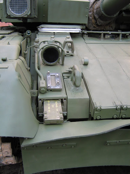

rruss написал(а):
она имеет такую же толщину что и лобовой лист Т 80
там на глаз 150мм сверх толщины ВЛД от Т-80
rruss написал(а):
Спарка ПКТ находиться в маске пушки
на мой взгляд к казенника пушки лучше прикрепить а-ля такой блок с раздельной от пушки стабилизацией и бОльшими углами возвышения(переверните изображение на бок):

rruss написал(а):
помойму это не Т 80 а Т 84 там другая ВДЗ
да, это Оплот, но основа ВЛД Т-80 + усиление
те же яйца и с усилением ВЛД на Т-90
