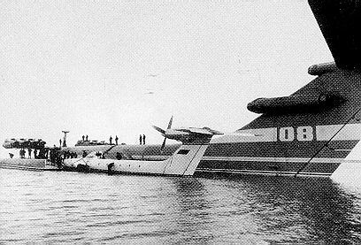

Вы если не читаете странички этой ветки, то хоть картинки просматривайте
СМ-6 (прототип "Орленка") заправляется от КМ-08 (1978 г.)
http://www.rusarmy.com/forum/viewtopic. ... 442#368442
