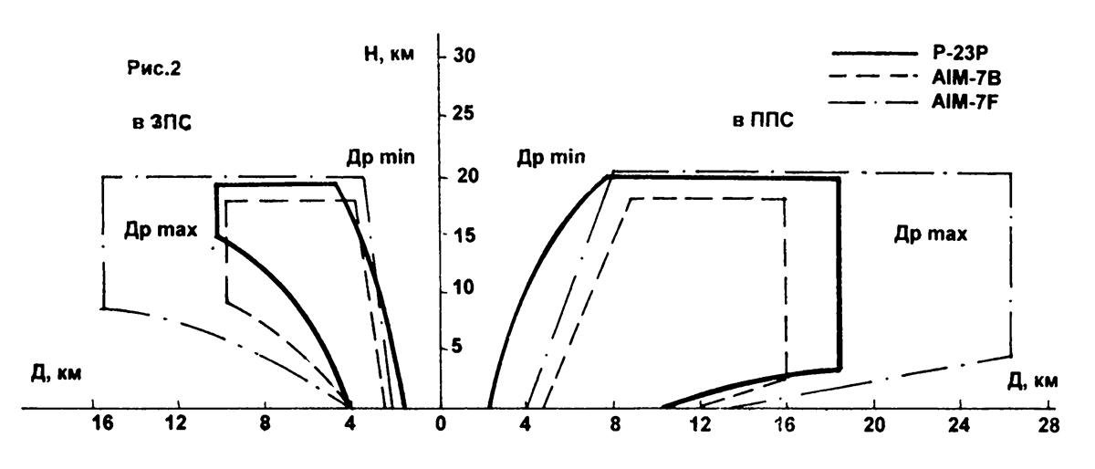

Пример. Не вопрос...
Как русские указывают дальность AИМ-7Ф
И как она стоит в "рекламе"
Вот во втором случае - это именно максимально возможная Raero.
А в первом случае - то за что Вы так настойчиво её пытаетесь выдать.
Для всех понятно на сколько нужно делить 180 км Амраама-Д, что бы понять искомое...
- Вы более абсурдного графика найти никак не могли? Где показана максимальная дальность в ППС 26 км - и в ЗПС - почти 16! Так не бывает в принципе ни у какой ракеты. Вдобавок он как то совершенно нелепо обрубается, показывая одинаковую дальность пуска в ППС на высоте 5 км и на высоте 20 км. Это просто бред сивой кобылы и мне непонятно, как даже при всём Вашем дилетантизме Вы его сюда выставили и что хотели этой абсурдной картинкой сказать??
Я же 100500 раз приводил нормальную диаграмму, кристально ясную и отлично иллюстрирующую диапазон высот/дальностей скоростей AIM-120 (судя по всему, C):
