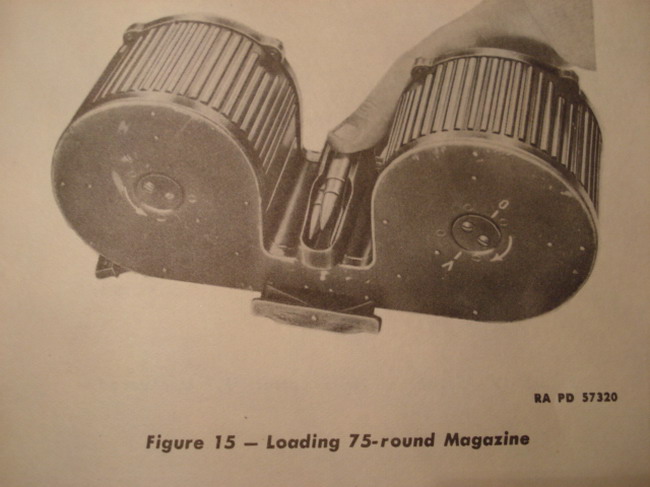

anderman написал(а):
Но везде его упорно называют "барабанный магазин на 50 патронов"
Не знаю где это "везде" У Попенкера русским по белому:
В варианте ручного пулемета одна такая секция размещалась в жестяном коробе в виде усеченного конуса, крепившемся к ствольной коробке.
Мы же с тобой грамотные люди. Надо стараться называть вещи своими именами! :-D
83.365
Видимо я его перепутал вот с чем:
